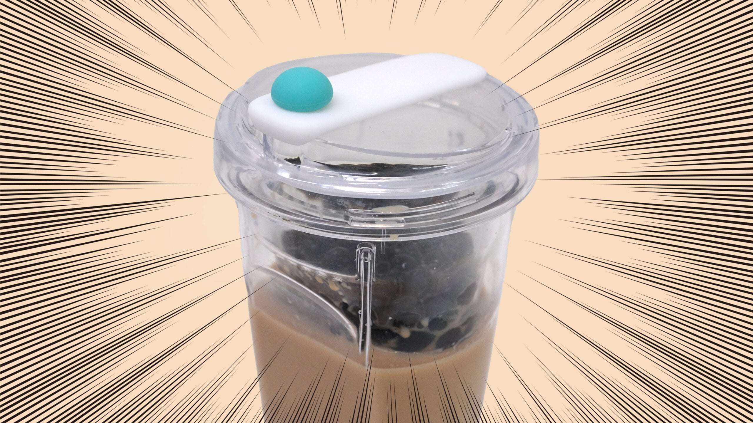

Float 漂浮珍奶杯由一個上蓋、矽膠封口條、內外杯組成。最大的特色就是省去了吸管也能喝到手搖杯的料。這次拿到的量產測試版本是所謂的 T1 測試樣,是由正式的模具所製造,已經幾乎是出貨版本,以下會簡稱為「量產版」,其中因外杯材質差異還分為「Tritan版」與「玻璃版」。

容量方面量產版與集資版沒有差異,填裝Float 漂浮珍奶杯的狀況:750ml 的容量,讓各家飲料的大杯都可以裝進去。倒入手搖飲料時,配料都會收集在內杯裡面,雖然看起來有點突兀,但也能避免珍珠跟飲料長期接觸,讓珍珠都可以維持口感到最後一刻。

可以。 當你一般正常喝,奶茶會多一點;當你吸多一點,珍珠會多一點。可以自由控制你想要喝的大小量。
再次驗證內杯溝槽的設計的巧妙之處!不僅液體順利推動料,也可以保有一定的出水量。
