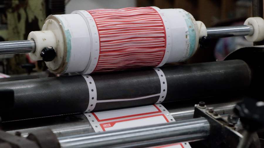

標籤貼紙的印刷工法是使用凸版印刷,製程包含了:進紙、上版、印刷、切模,可以由一台機器直接完成,上機大約花費 15 分鐘,生產速度非常快速,15分鐘就能完成一箱(1000張A4紙),所以製作量太少就會比較不划算了。
1. 進紙
光是進紙的調整就需要費一番功夫,以免成品折疊的時候紙張會偏移。
2. 上版
一般客戶提供向量檔案後,單色的檔案會製作成薄薄一片樹脂版,其中的凸出處即為要印刷的部分,多色印刷則會使用PS版。
鍘型用的刀模會被發泡材料保護著,看不見刀的部分,以免受損,在機台上是藉由壓力讓鍘刀作用。
35年的老經驗,讓標恩的刀模庫非常齊全,若客戶使用既有的刀模,當然也代表著成本的降低。
3. 印刷
一般標籤的色彩都是單色或是雙色居多,而這台機器同時能上雙色油墨,若是要更多色的話還可以使用追印機加色。

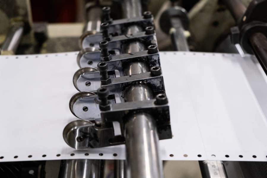

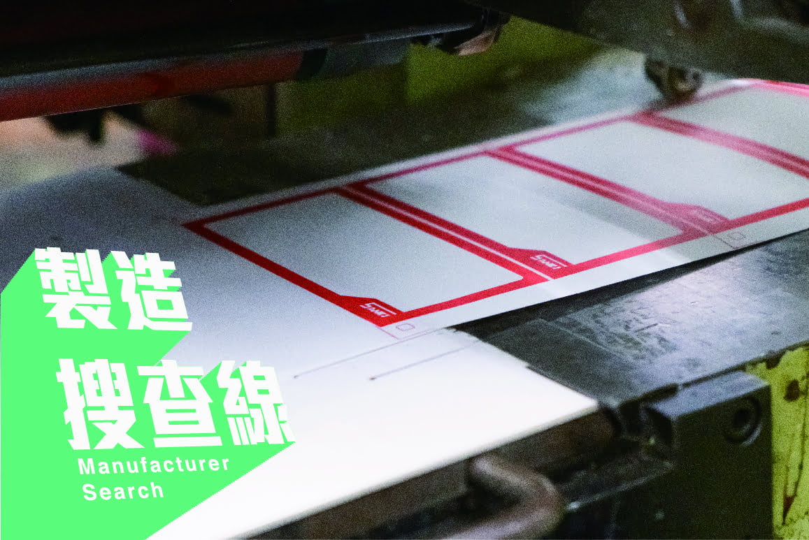

4. 鍘型/裁切
印刷完後會直接進到鍘型階段,若是刀模壓力不均的話可能會有鍘型不完全的問題,需要適當調整刀模壓力,讓鍘型一次完成,不至於中途又因為壓力不穩定而出現鍘型不完整狀況。
若是A4貼紙或點陣式印表機貼紙的寬度裁切是以壓線刀裁切,不需模具。
5. 撕紙
將多餘不需要的部分直接撕除,就可以包裝出貨了。
