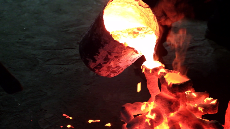

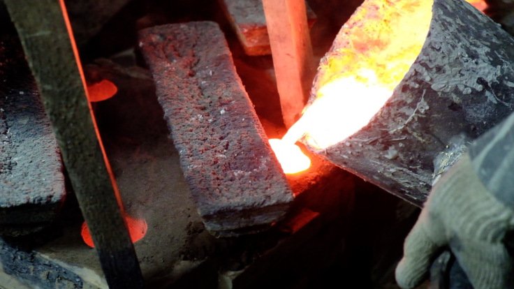

7. 澆鑄(倒水)
日營五金的澆鑄一個月只做兩次,都在晚上進行,將欲鑄的金屬材料以 1550~1650度高溫熔解,並倒入燒結後的殼模當中,靜置30分鐘以上令其自然冷卻。另外,若是有較少製作的砂模鑄造件也會同時一起澆鑄。
