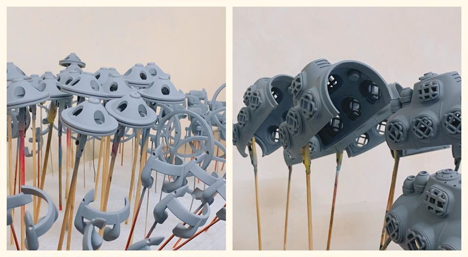

以公仔來說,打樣階段通常會使用 3D 列印製作,快速列印出的實體樣不僅可提供客戶做確認,完成的打樣也可直接拿去進行翻模,也就是樹脂、矽膠等做出外膜,將內部的原型取出後,就會留下外模,可作為後續量產灌注的模具。

然而每種製程會需要不同的模具,廠商會依照生產的數量、設計的造型和整體開發策略來判定所需製程。以立體公仔來說,塑膠射出精度高、可完全複製,雖一開始模具較貴,也需要精細調整,會需要一個月左右的製作時間,以確保後續生產時的良率,但後續生產單位成本可壓低,適合數量 3,000 pcs 以上、有完整銷售策略者。但若客戶是急單且量少,就比較適合用翻模來製作,其模具成本低、但因後續需要人工重複進行翻模作業,單位成本相對較高。
poly使用矽膠翻模製作,成本較低
