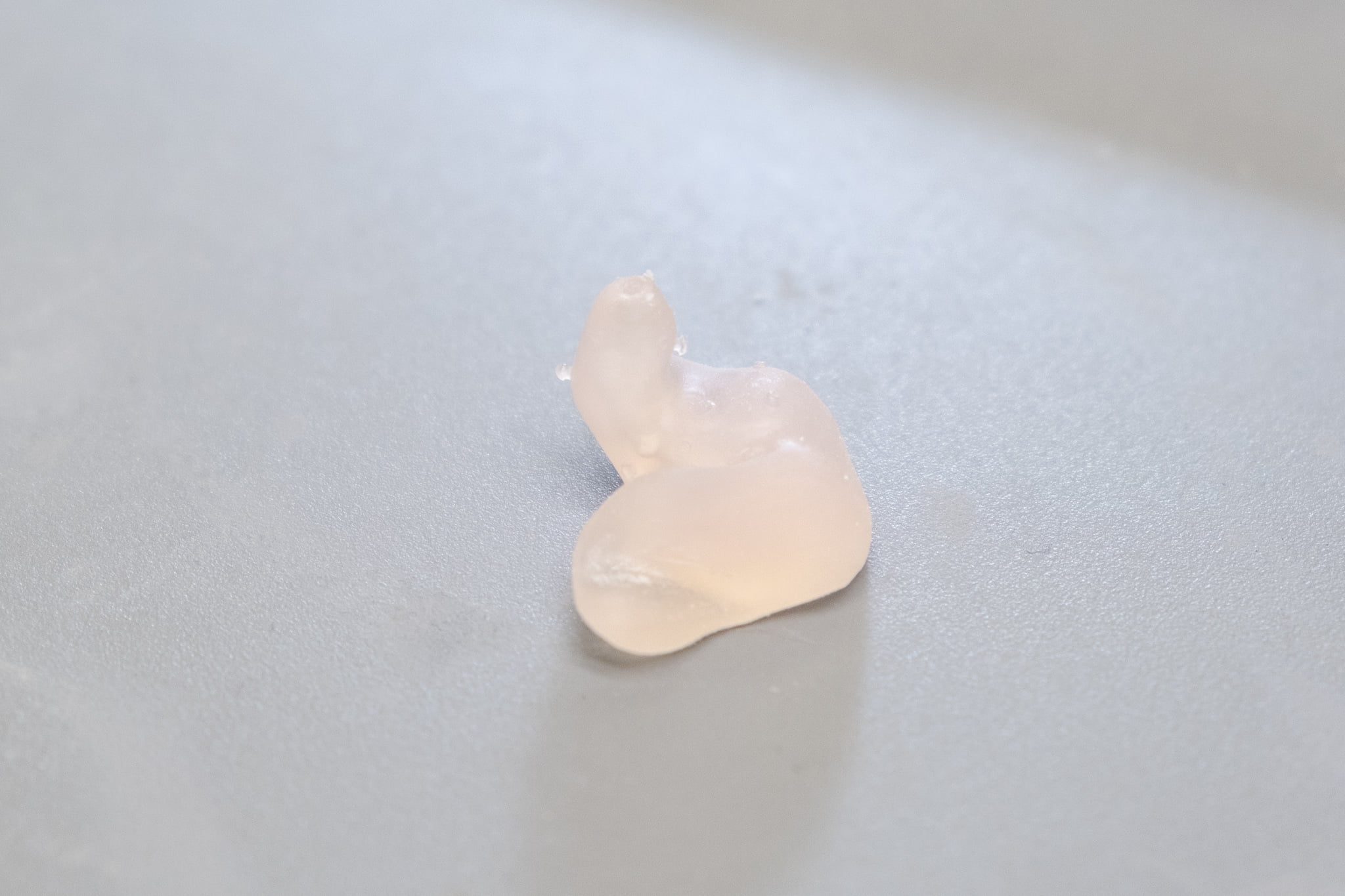

1. 取耳模
若是購買了耳機,首先會由獲得認證的專業聽力師使用 AB 膠塞入耳中,取出後就是完整的耳型。一般來說助聽器僅需取第一節耳內彎道,但為了讓耳機有良好的聲音效果,morear 選擇取到將近第二節耳內彎道的模型,單體的聲音可以直接深入耳內,低頻的衰減將會大幅減少。
s_847978f9eab955932c9a0342cdccdb17ff5278ef458082ef22e89f55c5447a2a_1541589710692_dscf5449

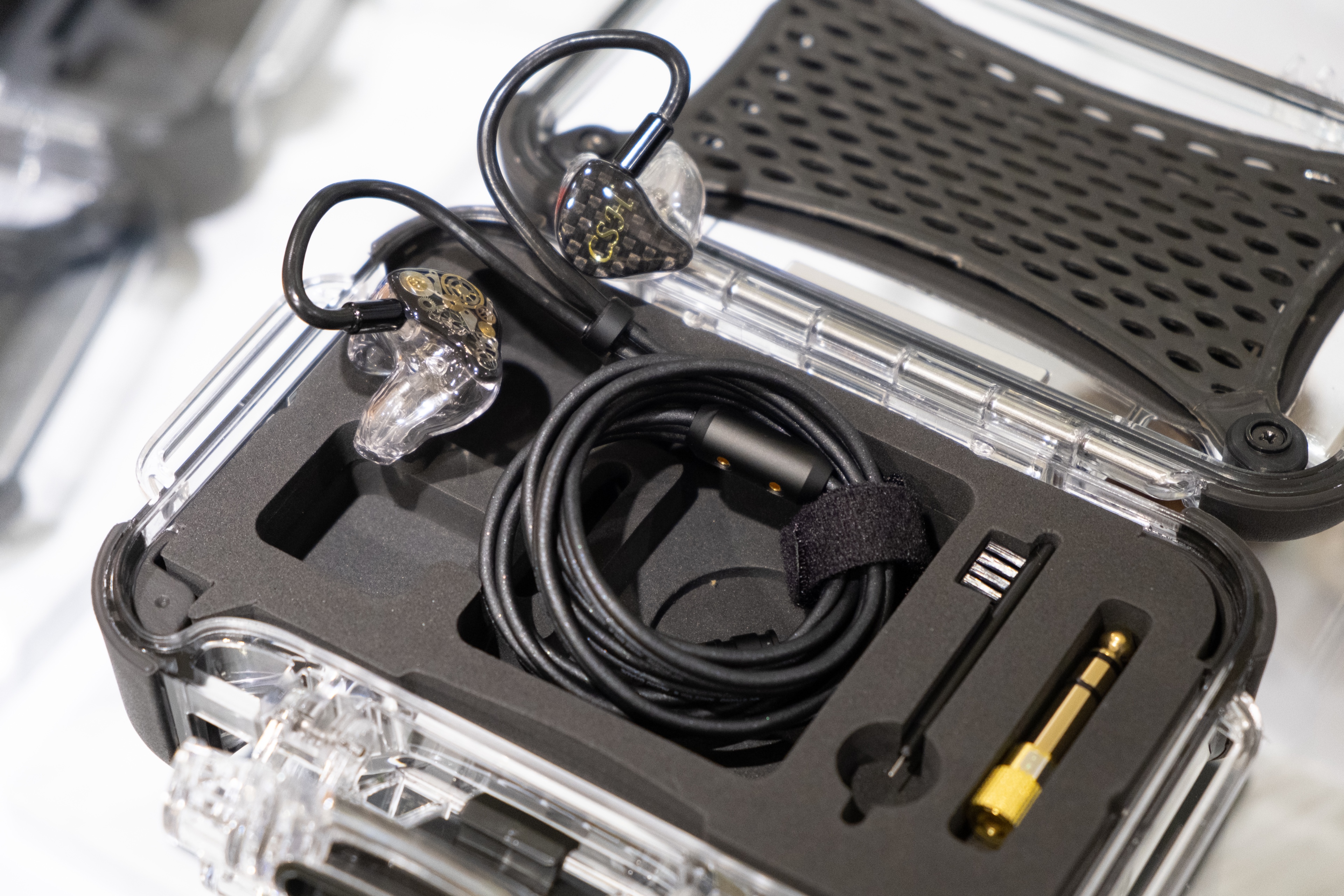

5. 組裝
客製化的好處之一,用戶可以挑選喜愛的材料,作為外觀的飾板。
s_847978f9eab955932c9a0342cdccdb17ff5278ef458082ef22e89f55c5447a2a_1541590341454_dscf5524
s_f1c159076107fa69ab6368dfd2f3dd59d3c54d1bb96c55f1b6bd1a48b6b8838c_1542005464959_dscf5492
其實以數位製造的方式,飾板也可能做到各種複雜造型。
組裝了單體、線材就完成了。根據單體的數量,一副客製化耳機價格從 12800~46800 元不等,高價卻依然大有需求。
s_847978f9eab955932c9a0342cdccdb17ff5278ef458082ef22e89f55c5447a2a_1541590386848_dscf5571
客製化的耳機,線材、包裝都不馬虎。
s_f1c159076107fa69ab6368dfd2f3dd59d3c54d1bb96c55f1b6bd1a48b6b8838c_1541998748999_dscf5526
morear 還附送加拿大進口防潮箱作為收納使用,整套包裝體驗令人滿意。
