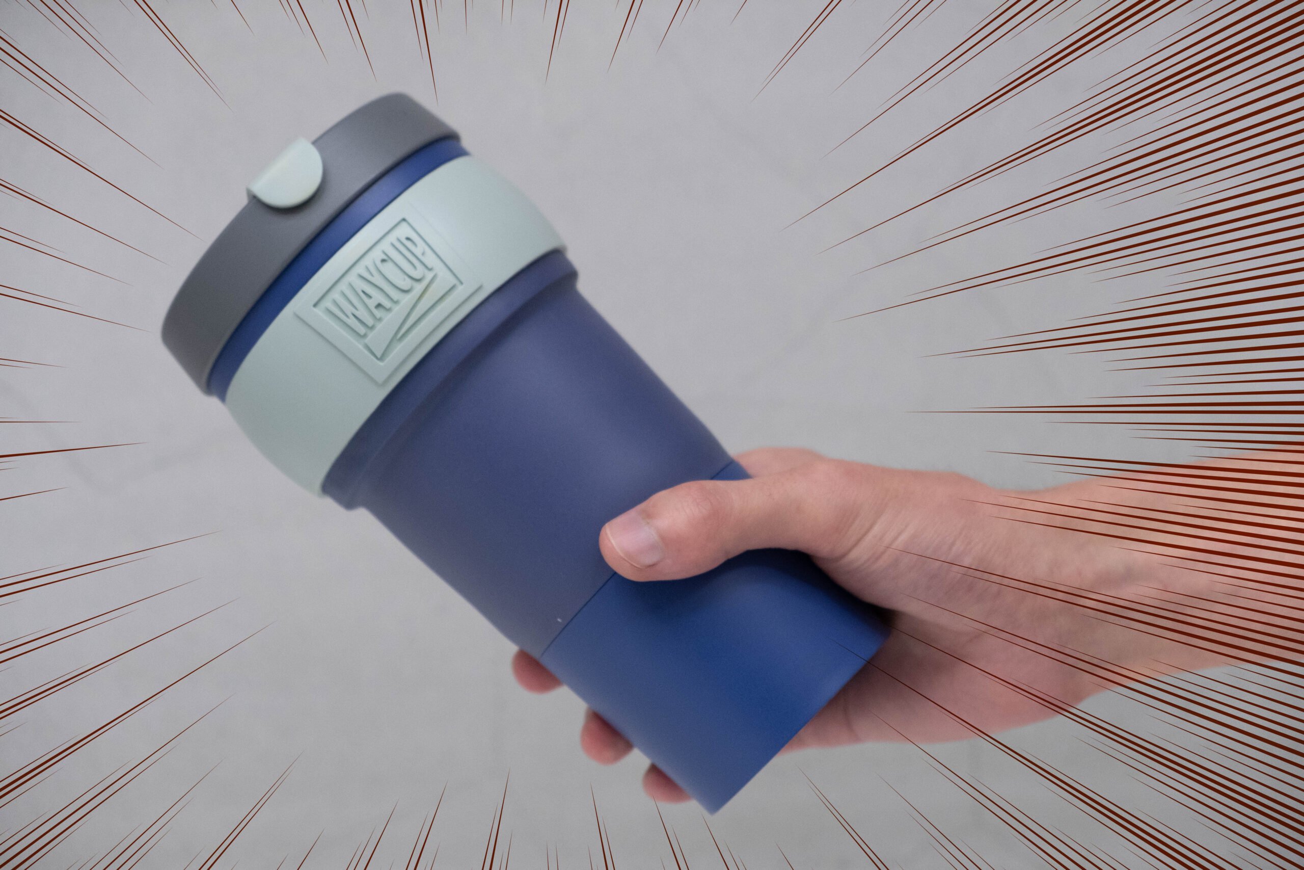

威客杯正面圖,左為收納狀態,是平常的三分之一大小。
WAYCUP 是選擇了軟硬材質的結合,只有中間的部分使用 TPE 連接上下的 PP 件,好處是杯子依然有扎實手感、手持更穩固、外型也更俐落。
伸縮結構是以 TPE 與 PP 雙料成型,為了要實現輕鬆的彎折同時兼顧支撐性,團隊總共打了七次樣才決定最終版。
威客杯共有兩種飲用口,止水塞可輕易從兩個方向拉開,可直接對嘴也能插入吸管。
威客杯還特別多設計了一件隔熱套,除了裝熱飲沒煩惱之外,也可以旋轉180度切換手提/吊環模式,讓攜帶方式多了些選擇。
多虧了吊繩豐富的色彩,環保攜帶杯也能成為搭配的配件?
